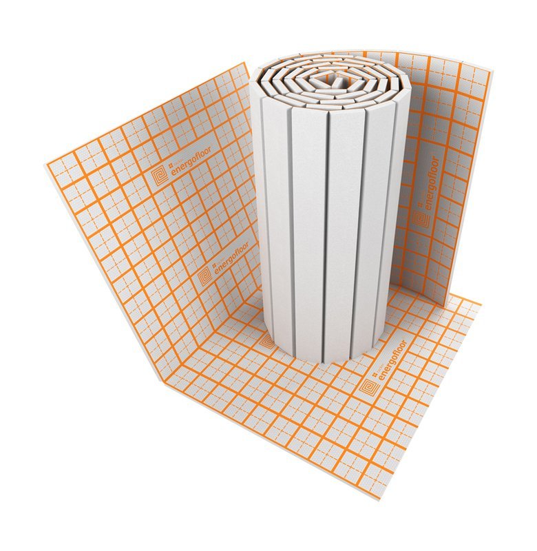

А чтоб не греть и заодно соседям потолок под трассу ложится специальная защита Energofloor см. фото, стоит не дорого. Но только не путайте с тем что продается на рынках в рулоне, белая такая, с фольгой, ее разъест раствор и она превратится в труху.
