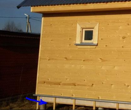

У меня глина, но это не главное. Сваи из-за сроков и бюджета (каркасник на ленточку ставить долго и будет стоить как полдома). А закрыть хочу - потому что полы холодные будут, да и коммуникации из земли в дом пройдут

Сказали, что для моего проекта это дорого и нецелесообразно. То что кирпич будет по земле тоже не комильфо, поскольку сыграет грунт, но как вариант - сделать отсыпку можно, но это уже дополнительные затраты.... Как-то так, поэтому я думаю про вариант сваи-пеноплекс-сайдинг-пена

А пеноплекс и сайдинг между собой как соединять, не пойму?

Да тут даже смысл не в утеплении, мне кажется, слишком громко звучит. Главное сквозняк под домом убрать.

Если глиняный грунт "гуляет", то есть риски, что любое утепление на жестком каркасе "порвет". Может есть какие-то "гибкие" варианты?

Не понимаю зачем это делать , теплее особо не будет, лучше полы потолще утеплить, пусть там ветер гуляет, как бонус ничего не сгниет, канализации ничего не будет, ввод воды с греющим кабелем, вокруг дома травка  цветочки.
Однако же, все советуют закрывать этот зазор от пола до земли, где бы я не читал.
Ну может есть смысл если дом высоко от земли, а если приземистый до 0,5 м то я бы не стал ничего делать
