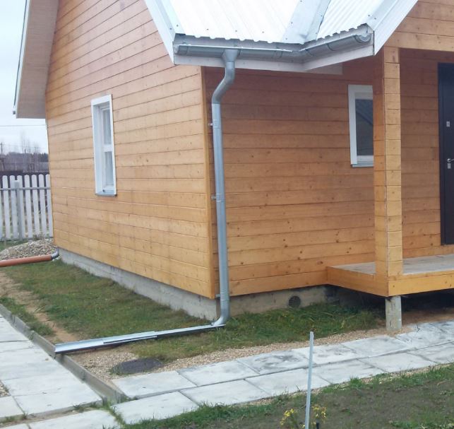

Производитель наш какой то, металл толстый просто пальцем не погнешь, крюки из металлической полосы а не из жестянки, я брал оцинковку тк у меня это по стилю, цветную не советую, это покрытие оч легко царапается пока крепить будешь, все изполосуется.
Отлично, мне подойдет такое.
Спасибо огромное за подсказку и за фото, помогли!
А почему трубу не прокинуть на горизонтальном участке, как с другой стороны?
И под землю её спрятать, по хорошему.
На мой взгляд прятать под землю ливневку не есть хорошо
Почему? Там не такое большое расстояние, даже если забьется, пару метров судя по фото.
А так, на газоне вот эти лотки, портит весь вид, согласитесь.
Это временно, как парковку доделаю просто соединю с ливневкой неглубоким желобом.
А, тогда вопрос снимается, понял.
